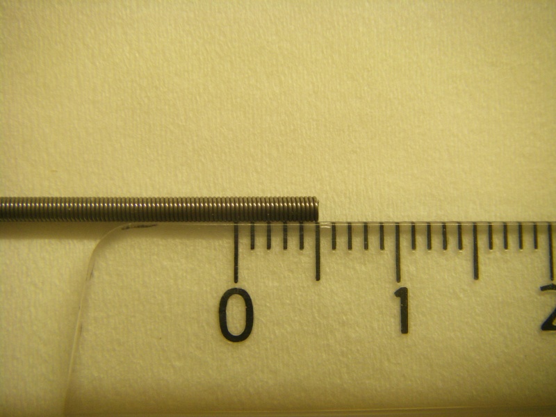

Pour ma part quand je refais une fourche,pour les joints spy,j'enlève le petit ressort et je coupe un petit morceau genre 4à5mm,mais attention pas coupé n'importe quel bout,
je posterai des photos pour l'explication,cela resserre le ressort,appliquer un peu de graisse blanche à l'intérieure de la lèvre du joint spy,remonter le tout.

Nombre de messages : 1469
MessageSujet: Re: joint spy de fourche   Mar 14 Fév - 22:19
Voilà un joint spy avec son petit ressort.
Enlever le ressort du joint spy.
Chercher l'endroit ou les 2 extrémité du ressort sont assemblée,il y a en général une petite grosseur au niveau des extrémité assemnblée.
Desserrer dans le sens inverse des aiguilles d'une montre.
Embout femelle.
Embout mâle.
Couper au niveau de l'embout femelle avec une bonne pince coupante d'un coup sec,+- 5mm.
Assemblée à nouveau les 2 extrémité,serrer dans le sens des aiguilles d'une montre.
Serrer jusqu'à ce que les 2 extrémité soit contre.
Replacer le ressort dans le joint spy,mettre avec le doigt un petit peu de graisse blanche ou autres,tout le pourtour intérieur du joint spy.
La graisse permet au caoutchouc de rester souple avec le temps,vous pouvez faire la même opération pour des joints spy d'une fourche inversé.
Vous pouvez également récupérer vos anciens joint spy de fourche là ou il y avait une fuite et faire cette petite opération décrite s'y dessus.
Voilii,voilou.
Nombre de messages : 1588
MessageSujet: Re: joint spy de fourche   Jeu 16 Fév - 23:52
super ce tuyau, j'en avais entendu parler sans bien voir ce qu'il fallait faire là tout est d'une clarté enfnatine
le top ce post ! bravo ricou
